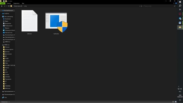

После запуска приложения AV block remover,  появляется папка с аналогичным названием, но ее не получается прислать т. к.
1 файл был больше, чем максимальный размер файла 5 МБ, и был пропущен
Незачем присылать всю папку, в моем сообщении написано, какой файл требуется.
Отправляю скриншот содержимого папки(переименована для открытия)
Ну так запустите файл и соберите лог
