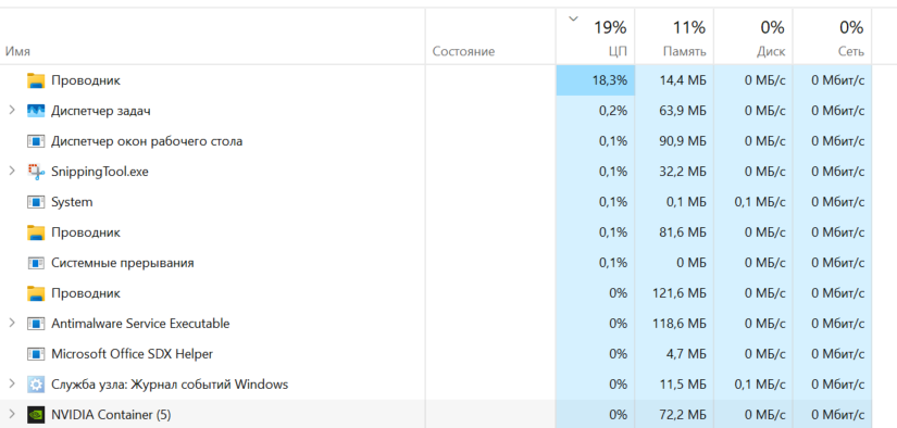

После скачивания некоторых пиратских ПО выросла нагрузка на ЦП, а именно от explorer.exe. Держится примерно на 18%, хотя проводник не включен.

Еще заметил, что открыто несколько проводников, хотя ни один не открыт, а один грузит сильно систему. Автозагрузки полностью отключены.
А вот что Malwarebytes нашел. Ни один из них либо вовсе не удаляются, либо удаляются, но тут же восстанавливаются
