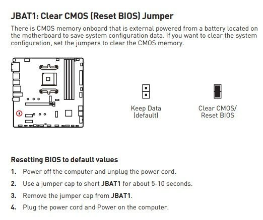

Можно еще вот так:

Хмм, в любом случае я думаю лучше пойти к мастеру.
Вобщем это неплохая мысль.
В любом случае нужно исключить или подтвердить аппаратную проблему.
Но вскрыть корпус и вытащить батарейку или закоротить перемычку вы и сами сможете. В этом нет ничего сложного.
Поможет - не поможет, но будет дополнительная информация к размышлению.
