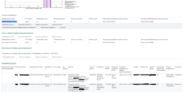

Здравствуйте. Неделю идет атака червя Scan.Generic.PortScan.UDP на два сервера.
На обоих серверах установлено: ОС Windows Server 2008 R2
Kaspersky Security для Windows Server 11.0.0.480
Проверка Kaspersky Virus Removal Tool; Dr.Web CureIt! ничего не дала.
Прикладываю логи Farbar Recovery Scan Tool
1.zip 2.zip

Атаки откуда идут? Видите источник атаки по логам на скрине? Логи FRST где создали? на серверах или на источнике атаки?
Логи FRST сделаны на 2 серверах, которые в Опасных устройствах (скриншот)
Данные IP-адресов изменю.
Например IP-адрес первого сервера 12.22.13.2 и IP-адрес второго сервера 12.22.13.3 они в Опасных устройствах согласно отчету Kaspersky Security Center.
В столбце Действие пишется следующее:
  Обнаружен объект: Scan.Generic.PortScan.UDP. Имя объекта: 10.16.0.79:20597. Протокол: UDP. Отправитель: 10.16.0.79:20597. Получатель: 225.6.7.8:19248
10.16.0.79 - адрес сервера Kaspersky с которого распространяются обновления на другие компьютеры в сети.
А не подскажете, как посмотреть откуда идут атаки? Просто показывается в отчете, что есть червь Scan.Generic.PortScan.UDP
Вам по логам должно быть виднее.
Если идет сканирование портов на серверах, значит в логи должна попасть информация откуда идет сканирование.
Может быть, это сервер Касперского сканирует узлы перед отправкой обновления на устройства.
