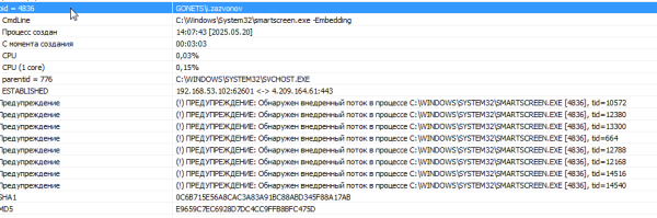

safety Опубликовано 20 мая, 2025 Опубликовано 20 мая, 2025 (изменено) Что есть в образе: (!) Процесс нагружает CPU: C:\USERS\I.ZAZVONOV\APPDATA\LOCAL\TEMP\{9BD023CE-36DD-412C-92DB-F4B6BBBC0B3D}\386A2432.EXE (!) ПРЕДУПРЕЖДЕНИЕ: Обнаружен внедренный поток в процессе C:\WINDOWS\SYSTEM32\SVCHOST.EXE [776], tid=5676 (!) ПРЕДУПРЕЖДЕНИЕ: Обнаружен внедренный поток в процессе C:\WINDOWS\SYSTEM32\SMARTSCREEN.EXE [4836], tid=10572 ----------------------------- C:\USERS\I.ZAZVONOV\APPDATA\LOCAL\TEMP\{9BD023CE-36DD-412C-92DB-F4B6BBBC0B3D}\386A2432.EXE это Kaspersky Virus Removal Tool.exe образ сейчас проверю, напишем скрипт очистки. Изменено 20 мая, 2025 пользователем safety

safety Опубликовано 20 мая, 2025 Опубликовано 20 мая, 2025 (изменено) Полное имя C:\WINDOWS\SYSTEM32\SVCHOST.EXE Имя файла SVCHOST.EXE Тек. статус АКТИВНЫЙ ИЗВЕСТНЫЙ ПРОВЕРЕННЫЙ сервис в автозапуске [СЕТЕВАЯ_АКТИВНОСТЬ] [SAFE_MODE] Фильтр Удовлетворяет критериям THREADS IN PROCESSES (ПРЕДУПРЕЖДЕНИЕ ~ ОБНАРУЖЕН ВНЕДРЕННЫЙ ПОТОК В ПРОЦЕССЕ)(1) [filtered (0)] pid = 14708 NT AUTHORITY\СИСТЕМА CmdLine C:\Windows\System32\svchost.exe -k netsvcs -p -s BDESVC Процесс создан 14:07:58 [2025.05.20] С момента создания 00:02:50 CPU 0,01% CPU (1 core) 0,04% parentid = 932 C:\WINDOWS\SYSTEM32\SERVICES.EXE Предупреждение (!) ПРЕДУПРЕЖДЕНИЕ: Обнаружен внедренный поток в процессе C:\WINDOWS\SYSTEM32\SVCHOST.EXE [776], tid=5676 Предупреждение (!) ПРЕДУПРЕЖДЕНИЕ: Обнаружен внедренный поток в процессе C:\WINDOWS\SYSTEM32\SVCHOST.EXE [776], tid=5680 BDESVC - это служба связанная с Bitlocker и Изменено 20 мая, 2025 пользователем safety
