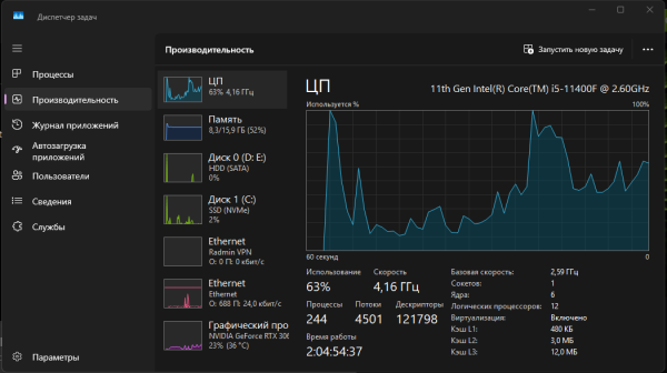

[РЕШЕНО] майнер tool.btc.mine2800
в последнее время я заметил то что компьютер начал тормозить и проверило его доктор веб курейтом и там нашелся майнер tool.btc.mine2800 по инструкции проверил автологером вот логи
CollectionLog-2025.05.13-21.57.zip
после каждой перезагрузки хосты восстонавливаются и компьютер начинает грузится опять
