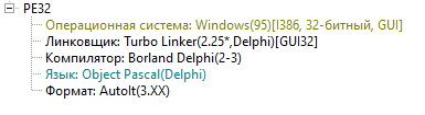

DIE показывает, что большую часть файла занимает оверлей, который хранит какую-то DLL.

Все же вопрос этот продолжает интересовать. Вот обнаружился еще один объект.
Показывает, что внутри exe файле есть батник. Но этот файл-то обычный exe, он не распаковывается.
Попробовал дизассемблировать этот killexplorer.exe. Утонул в малопонятном коде. В конце кода явно читаемое "убивания" процесса explorer, собственно, как и обещает имя файла. А до этого много сложночитаемого кода, предположительно скрипта AutoIt.
Никто, кстати, не подскажет какой-нибудь декомпилятор AutoIt? Разработчик убрал его в последних версиях.
