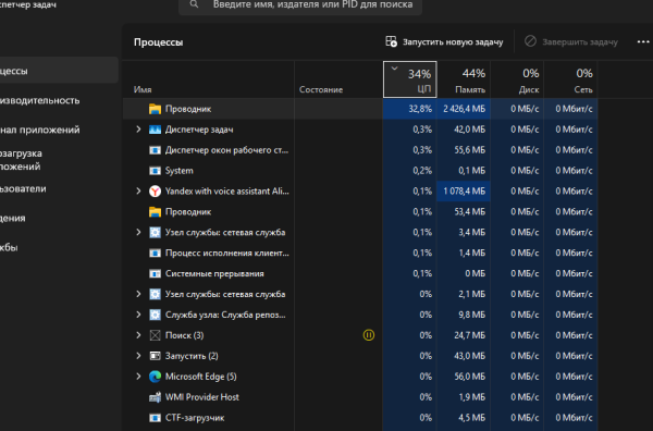

Майнер маскируется под Explorer, два проводника один из которых ест 50 цп при выключенном диспетчере задач
не могу удалить его, в doctor web curent в безопасном режиме не находит нечего,помогите
логи прикрепил

вирусы причем. у меня 2 проводника один грузит под 50 цп другой под 0,1

нет также проводник нагружает 50 процентов цпу ну это ужас
