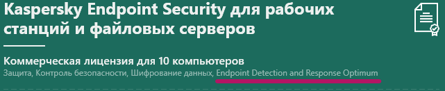

В политике отображаются следующие разделы:
Раздел "Endpoint detection and Response" (не KATA) не появился.
Лицензия подгружена та, которая включает в себя KEDR.
