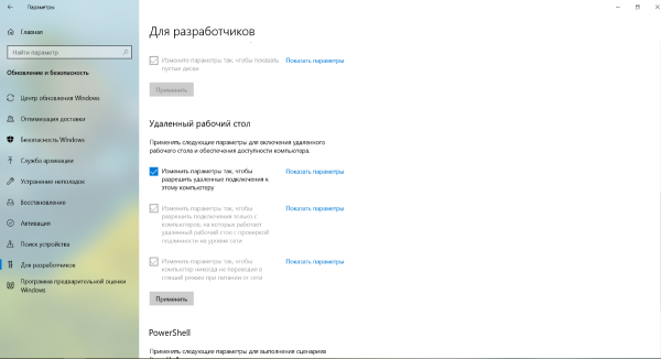

Поймал вирус с флешки, антивирусы его не видят

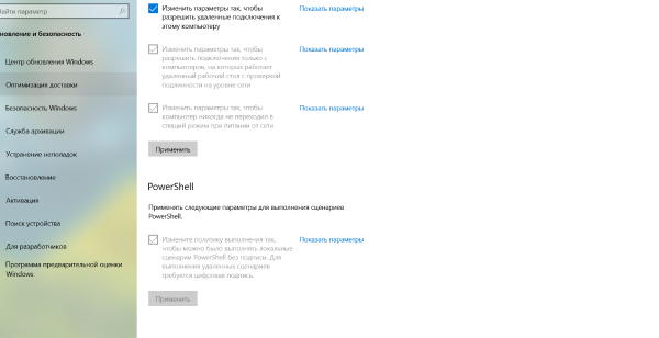

Заметил еще в настройках для режима разработчиков эти параметры, и они не изменяются, горят серым, и до этого сверху была плашка "Некоторыми настройками усправляет администратор". Это может быть деятельностью вируса ?
Понял, хорошо
2 минуты назад, thyrex сказал:
Если судить по небольшому перечню установленных программ, то проще будет сделать с помощью MediaCreationTool22H2 загрузочную флешку и установить с нуля актуальную на текущий момент версию системы.
А диски стоит форматировать?
7 минут назад, macklooney1315 сказал:
Как минимум раздел, на который будете ставить систему, лучше отформатировать.
никаких признаков вирусов в логах не было
