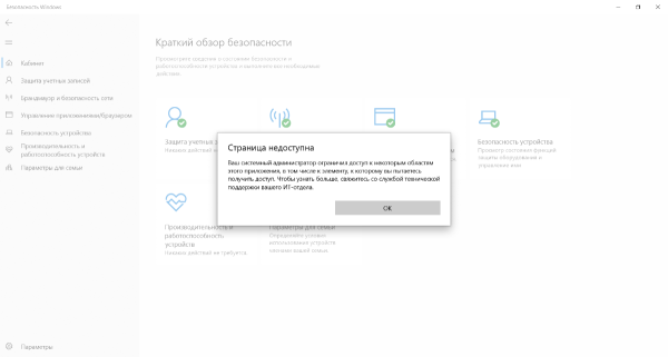

Забыл сказать что с настойках пишет " Некоторыми параметрами управляет ваша организация" и "Этим параметром управляет ваш администратор"
К тому же приходили уведомления о том что Безопасность Виндовс отключена.

Скриптом ниже ограничения групповых политик возможно и будут сняты. И дайте уже системе нормально обновиться, даже если она у Вас сборка, про которую только авторы могут сказать, что они там повырезали.

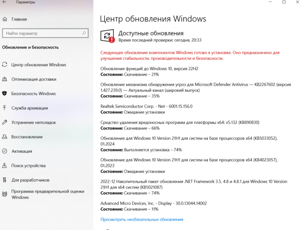

Все сделал, управление организацией в настройках пропало. Но обновлений стало еще больше. Они точно не могут быть подделаны вирусом и быть вредоносными?

Обновляйтесь. Их после обновления до 22H2 добавится еще.

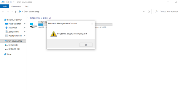

Перестали открываться свойства папок, и компьютер будто бы стал подтормаживать.

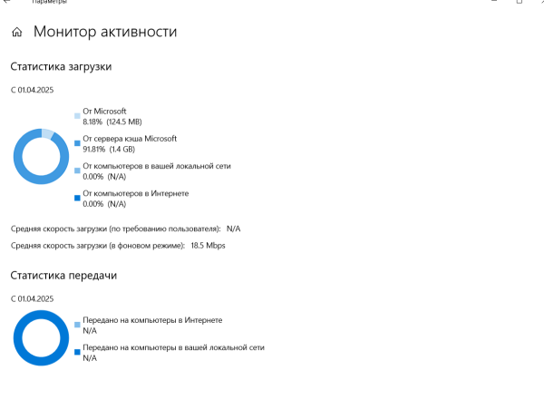

Еще заметил в мониторе активности обновлений что большинство грузится от сервера кэша. Разве так должно быть?

Пока все обновы не станут, притормаживание будет

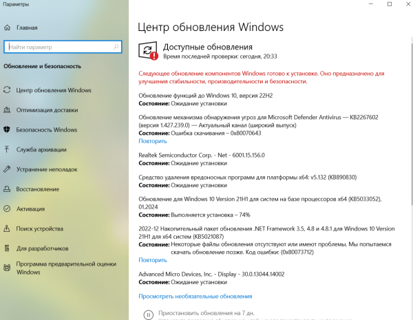

Обновление зависло на 74 процентах и не грузится дальше почему то.

По скриншоту видно, что идет установка и даже готово обновление на 22H2.
