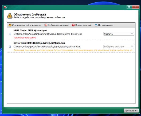

вот этого жука увидел у себя в диспетчере задач, делал проверку с Kaspersky Virus Removal Tool и Dr.Web Cureit. При удалении через касперского показывало что что то удалило, а после перезагрузки заново находило его же

Здравствуйте.
begin
if not IsWOW64
 then
  begin
   SearchRootkit(true, true);
   SetAVZGuardStatus(True);
  end;
QuarantineFile('C:\Users\Ardor\AppData\Roaming\Microsoft\Crypto\CRC\Runtime.exe','');
 TerminateProcessByName('c:\users\ardor\appdata\roaming\driversupdate\runtimebroker.exe');
 QuarantineFile('c:\users\ardor\appdata\roaming\driversupdate\runtimebroker.exe','');
 TerminateProcessByName('c:\users\ardor\appdata\local\microsoft\edge\system\update.exe');
 QuarantineFile('c:\users\ardor\appdata\local\microsoft\edge\system\update.exe','');
 TerminateProcessByName('c:\users\ardor\appdata\local\microsoft\edge\system\updater.exe');
 QuarantineFile('c:\users\ardor\appdata\local\microsoft\edge\system\updater.exe','');
 DeleteFile('c:\users\ardor\appdata\local\microsoft\edge\system\updater.exe','32');
 DeleteFile('c:\users\ardor\appdata\local\microsoft\edge\system\update.exe','32');
 DeleteFile('c:\users\ardor\appdata\roaming\driversupdate\runtimebroker.exe','32');
 DeleteSchedulerTask('Microsoft\Windows\Shell\FamilySafetyRefreshingTask');
 DeleteSchedulerTask('Microsoft\Windows\USB\Usb-Notification');
BC_ImportAll;
ExecuteSysClean;
BC_Activate;
RebootWindows(false);
end.

сейчас сделал проверку в касперском, выдало уже не 3 вируса, а 2. пропал 1 троян но второй остался, а главное остался майнер
