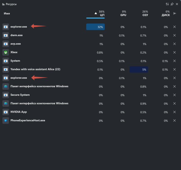

[РЕШЕНО] Вирус, троян, замаскированный под проводник.
Здравствуйте, столкнулся с такой проблемой. На компьютере подхватил вирус, предполагаю, что майнер. Он маскируется под проводник explorer.exe и его не видит ни один антивирус, когда нажимаю расположение файла, переходит на обыкновенный проводник, но это вирус: во первых при всех закрытых приложениях (и в трее) по какой-то причине он всегда стабильно загружает процессор на 30% и конечно же при входе в диспетчер задач резко перестаёт, также я читал, что в диспетчере задач не может быть более одного проводника, а у меня их два. При закрытии задачи или перезагрузки компьютер полностью перезагружается (мгновенно выключается). Но по видимому он не самый мощный (вирус) и он не умеет как более продвинутые закрывать диспетчер задач через время, и можно пользоваться компьютером с открытым диспетчером. Так же ещё после него почему-то не всегда запускается, видимо совсем не качественный. Но при открытии диспетчера задач, во вкладке сведения, он не появляется в состоянии приостановлен, как делают некоторые майнеры, а видимо просто по тихому прекращает работать, но остаётся активным съедая максимум 1% цп. Но при всех нюансах он никаким пока, что образом не исчез, удалился и т.п. Пробовал кучу разных антивирусов с разными функциями и не один его не видит. Прошу помочь, но думаю уже просто не морочиться и снести винду.

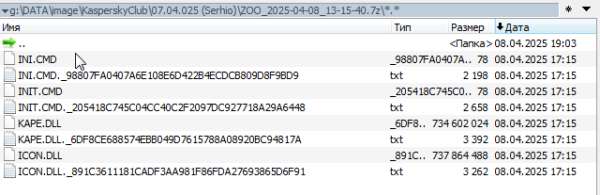

По ZOO:
KAPE.DLL, ICON.DLL -огромные, так что не проверишь их на VT
по KAPE.DLL детект Касперского на файл в архиве:
Kaspersky HEUR:Trojan.Win32.Heavy.gen
https://www.virustotal.com/gui/file/3e224220adef669e945358ef810d484e042e367650ff4ef9762492f3476954f0?nocache=1
по ICON>DLL нет детекта:
https://www.virustotal.com/gui/file/7dab36073ecd766f3ba847a553a75efc950581d593859bb2207ef06bfa63ef89?nocache=1
Судя по новому образу вредоносных потоков в Explorer.exe нет.

По ZOO:
CAPE.DLL, ICON.DLL -огромные, так что не проверишь их на VT
И что это значит, чуть более простым языком.

1 час назад, Serhio0606 сказал:
простым языком - это файлы, через которые был внедрен запуск майнера в системном процессе Explorer.exe
