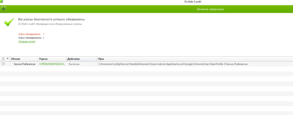

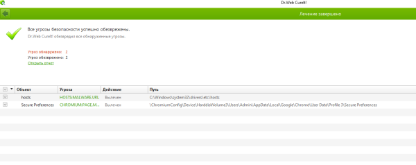

Здравствуйте. Доктор Веб cureit нашел данные вирусы и не смог удалить их. Образ автозапуска, фарбар и доктор веб прикреплю. Также у меня возникал вопрос по поводу того, может ли кто нибудь подключаться к моему пк удаленно и на одном сайте было написано, что в "управлении компьютером" в  Terminal-Services-RemoteConnectionManager есть какие-то посторонние процессы, то подозрительно. А у меня там вообще ничего нет это норм? А вот в Terminal-Services-LocalSessionManager есть какие-то процессы в то время, когдаотчёты.rar я пк не польDESKTOP-KSVMTSD_2025-03-28_23-49-44_v4.99.10v x64.7zзовалась.

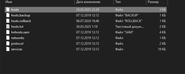

Hosts:

image.thumb.png.b300b62455a11d43905e32bf2dd57c4b.pngПосле скрипта еще раз прогнала доктор веб и он нашел эти два вируса и вылечил. Так и должно было быть? И еще вопрос, который я задавала по поводу удаленного доступа и есть ли у кого-то доступ к моему пк. В инете писали, что если  в  Terminal-Services-RemoteConnectionManager есть какие-то посторонние процессы, то подозрительно. А у меня там вообще ничего нет это норм? А вот в Terminal-Services-LocalSessionManager есть какие-то процессы в то время, когда я пк не пользовалась и не включала его.
лог веб.rarВот кстати логи после последней проверки доктор веба, если нужно
По логам никакого доступа к Вашему компьютеру нет.

2. Проверьте файл C:\Windows\system32\drivers\etc\hosts
Если в нем не осталось типа
Quote
109.94.209.70      fitgirl-repacks.cc              # Fake FitGirl site
значит вылечили
значит вылечили
мне этот файл закинуть в антивирусник типа? C:\Windows\system32\drivers\etc\hosts
