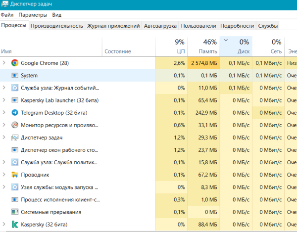

Покажите в диспетчере, какое из приложений активно обращается к диску.
image.thumb.png.3ae467de1ccb7750cfb8788255c3a929.pngimage.thumb.png.5295a5c47e627a6df4ab2699a0cf03d7.png
непонятно
ничего криминального не видно, но что-то постоянно пинает диск
