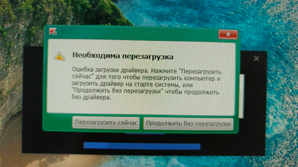

при попытке воспользоваться KVRT, тоже ошибка (скрин её приложу)

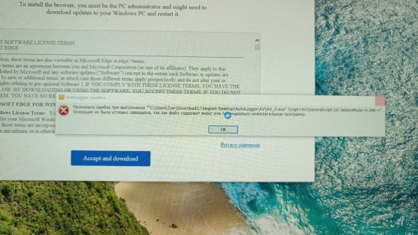

логи собрать тоже не вышло, по этому их тоже нет (скрин ошибке также приложен)
