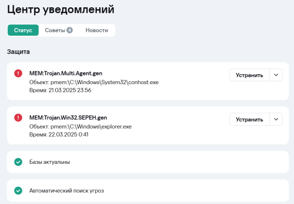

Решил на свою голову скачать книгу в электронном виде. Теперь не могу избавиться. Отчет предоставлен от программы Farbar Recovery Scan Tool. Компьютер страшно тормозит. Делать что либо не возможно. С горе пополам скачал kaspersky tools и Dr.web. Удалить не получилось

По отчету Касперского:
Сегодня, 22.03.2025 0:41:12    pmem:\C:\Windows\explorer.exe    Обнаружено    Обнаружен вредоносный объект    MEM:Trojan.Win32.SEPEH.gen    Экспертный анализ    Файл    pmem:\C:\Windows    explorer.exe    Обнаружено    Троянское приложение    Высокая    Точно    LAPTOP-DOMF0O44\Lenovo-ПК    Активный пользователь
Сегодня, 22.03.2025 0:41:12    pmem:\C:\Windows\System32\conhost.exe    Вылечено    Объект вылечен    MEM:Trojan.Multi.Agent.gen        Файл    pmem:\C:\Windows\System32    conhost.exe    Вылечено    Троянское приложение    Высокая    Точно    LAPTOP-DOMF0O44\Lenovo-ПК    Активный пользователь
