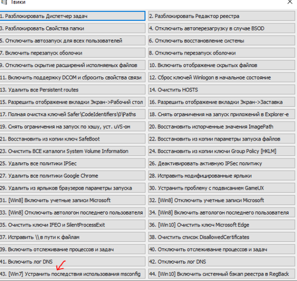

Попробуйте еще применить твик 43 в uVS.
Можно запустить его в безопасном режиме системы. Start.exe - текущий пользователь (если администратор) - главное меню -твики - твик 43
(Устранить последствия использования msconfig)
Может быть проблема с текущим профилем пользователя.
Попробуйте создать нового администратора, а старый удалить после переноса /сохранения  данных.
