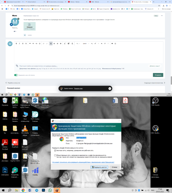

После перезагрузки вылезло сообщение что Брандмауэр защитника Windows заблокировал некоторые функции этого приложения - Google Chrome
Fixlog.txt
Хорошо бы увидеть скриншот этого сообщения.

Прикрепляю скрин после прошлой перезагрузки. Там была отмечена галочкой "частные сети". Я разрешила.
Деинсталировала FRST, после перезагрузки брандмауэр выдал такое же сообщение, но уже с галочкой, отмеченной на общественных сетях. Нажала "отмена". Прикрепляю скрин второго сообщения тоже.
