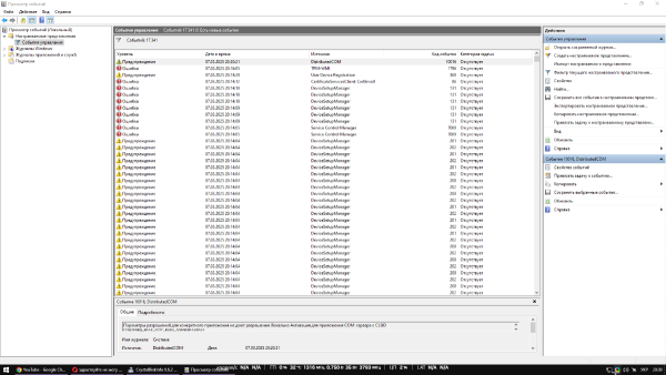

здраствуйте не могу убрать ошибку в событиях Произошла ошибка DCOM "1068 и Служба "Системное приложение COM+" является зависимой от службы
Здраствуйте не могу убрать ошибку в событиях заметил сегодня ПК начал тормозить долго грузится когда включаю в Просмотре событий ошибки 2 есть это так должно бить я не пойму помогите пожалуйста уже более 17к событий как это по исправлять
image.thumb.png.629e45707f0af62278d54690bec861bc.pngimage.thumb.png.ccb8917396aa28368e8d9cf7e22c2d1b.png
сейчас опять зашел в события и тут такое

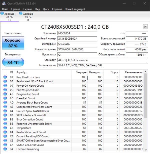

47 минут назад, ska79 сказал:

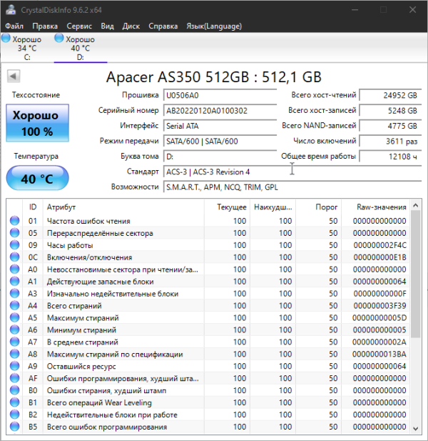

Приложите скриншот утилиты crystaldiskinfo
какая связь?

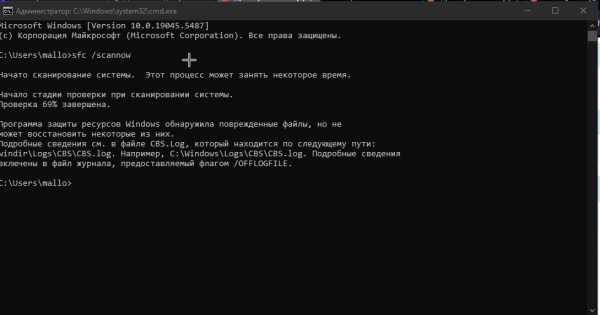

@mallorik9, начните с проверки системных файлов - в командной строке, запущенной от имени администратора, выполните:
sfc /scannow
Я не могу открыть командною строку никак не дает это сделать поиск не открывает в пуске не работает вот сейчас такое пишет image.thumb.png.3ecddf7fb84bfbb8a5916dfdb6f2708b.png

сейчас открыл через win+r cmd прописал команду но суть в том что в пуске перестал только что работать поиск не знаю что происходит до этого все работало делаю проверку командой уже
sfc /scannow

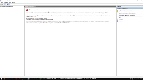

Только что, mallorik9 сказал:
вот и возник вопрос, что вы что то не так делаете, раз даже командную строку запустить не в состоянии.
Понимаю это все странно звучит от меня перестал, перезапускал ПК до этого и перестал работать поиск теперь в пуске я ПК не могу даже выключить мол нажимаю сейчас на кнопку и нечего не происходит только через кнопку на самом корпусе пк могу отключить сейчас вот этот файл

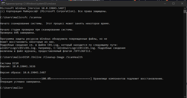

Теперь следующую команду и потом покажите результат:
DISM /Online /Cleanup-Image /ScanHealth
перестало много функций работать на винде не знаю что случилось даже

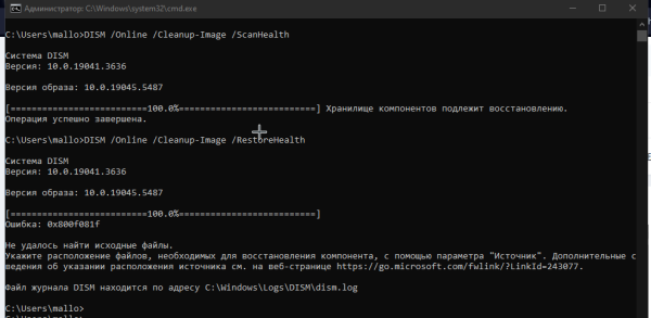

Теперь:
DISM /Online /Cleanup-Image /RestoreHealth
Изменено пользователем mallorik9
Вобщем у вас проблема с системными файлами.
Простые способы восстановления не сработали, поскольку не удалось получить необходимые файлы.
Почитайте эту статью - https://www.comss.ru/page.php?id=3881
