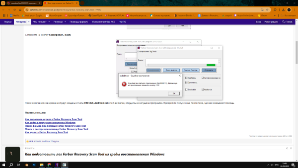

[РЕШЕНО] ошибка 0xc0000017 при попытке запуска regedit скорее всего вирус
Вылетает ошибка при открытии редактора реестра "ошибка 0xc0000017 при попытке запуска regedit" скорее всего вирус, подхвачен был при установки обхода блока дискорда

Проблема популярная в последнее время - майнер.
