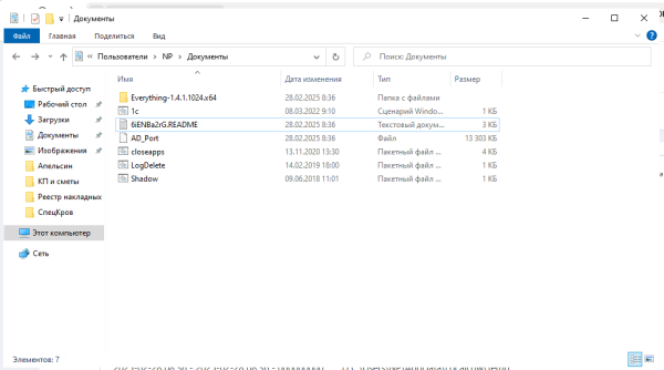

8 часов назад, safety сказал:
Добавьте так же логи FRST из зашифрованной системы.
Это может быть то что все зашифровало?image.thumb.png.98e1e736f95651d653ca7c107cbb3685.png

Выполните скрипт в FRST
2025-02-28 08:36 - 2025-02-28 08:36 - 013621539 _____ C:\Users\NP\Documents\AD_Port
2025-02-28 08:36 - 2025-02-28 08:36 - 002654262 _____ C:\ProgramData\6iENBa2rG.bmp
2025-02-28 08:35 - 2025-02-28 08:36 - 000000000 ____D C:\Users\NP\Documents\Everything-1.4.1.1024.x64
2025-02-28 08:35 - 2022-03-08 09:10 - 000000285 _____ C:\Users\NP\Documents\1c.cmd
2025-02-28 08:35 - 2020-11-13 13:30 - 000003611 _____ C:\Users\NP\Documents\closeapps.bat
2025-02-28 08:35 - 2019-02-14 18:00 - 000000273 _____ C:\Users\NP\Documents\backup.bat
2025-02-28 08:35 - 2019-02-14 18:00 - 000000063 _____ C:\Users\NP\Documents\LogDelete.bat
2025-02-28 08:35 - 2018-06-09 11:01 - 000000028 _____ C:\Users\NP\Documents\Shadow.bat
