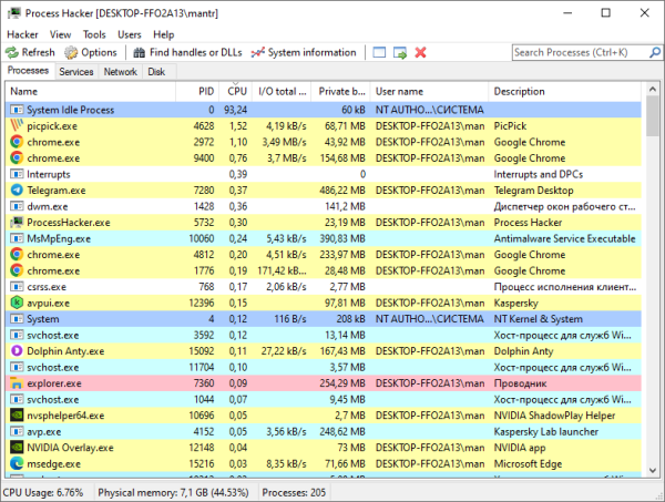

В безопасном режиме тоже система тормозит?
Ну у меня загруженность скачет 45 процентов в простое
Изменено пользователем Golem555
Обратите внимание на наиболее грузящий процесс и сообщите его название.
На вашем скриншоте грузит "Защитник". Время от времени он грузит, да. И это нормально.
image.thumb.png.1053153156ef31628fc20fb53688ffde.pngВот у меня больше 40 процентов оперативки загружено
На скрине я не вижу цифру 40%. Впрочем, распределение памяти в современных системах - отдельная тема. И большие цифры там - это не всегда плохо.
