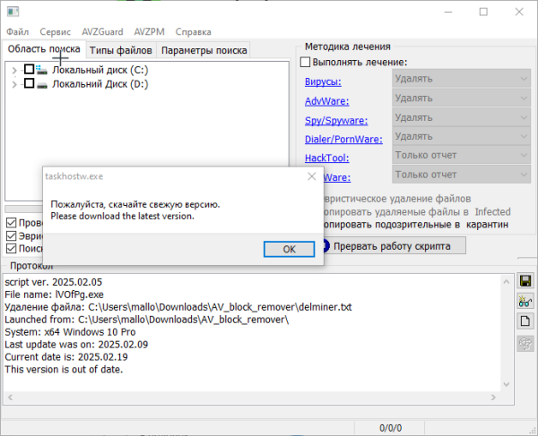

mallorik9 Опубликовано 19 февраля, 2025 Опубликовано 19 февраля, 2025 Здраствуйте не могу скачать программу AV block remover пишет что версия не та что надо как это понять качаю по силке

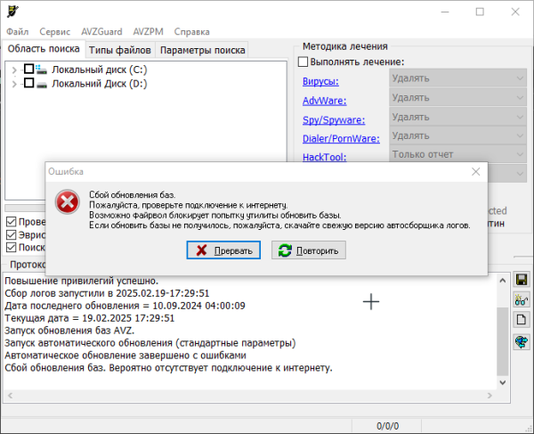

mallorik9 Опубликовано 19 февраля, 2025 Автор Опубликовано 19 февраля, 2025 Здраствуйте! у меня подобная проблема есть служба одна BITS_bkp но изменений в роботе пк не замечал антивирус тоже нечего не видит что это может значить Здраствуйте не могу запустить AutoLogger.exe и AV block remover ниже скрины
thyrex Опубликовано 19 февраля, 2025 Опубликовано 19 февраля, 2025 Здравствуйте. Скачайте актуальную версию Autologger и выполните Порядок оформления запроса о помощи. Новую тему создавать не нужно, логи прикрепите к следующему сообщению в текущей теме.
mallorik9 Опубликовано 19 февраля, 2025 Автор Опубликовано 19 февраля, 2025 не могу запустить выдаёт что то
Sandor Опубликовано 19 февраля, 2025 Опубликовано 19 февраля, 2025 Как временный вариант (пока разработчик исправит) - откатите системную дату на неделю назад, запустите Автологер, а после перезагрузки верните дату обратно.
mallorik9 Опубликовано 19 февраля, 2025 Автор Опубликовано 19 февраля, 2025 не помогло откатил на 10 дней пошло всё!
