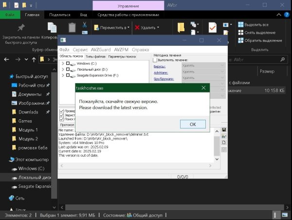

При сборе информации AVbr просит установить свежую версию приложения, пробовал и с безопасного режима. Так же появился файл taskhostw.exe, недавно его же убирал из автозагрузок, забыл упомянуть об этом.
12 минут назад, EvgeniyPoluchil сказал:
в данном случае это переименованная утилита. Там действительно есть проблема с обновлением.

Благодарю за помощь. Ощущаемых результатов пока незаметно, но это дело времени, но лишних папок точно нет в наличии.
Даже слегка начались фризы и лаги, особенно в работе браузера.
