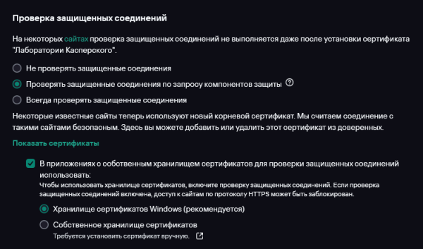

Настройка - Настройки безопасности - Настройки сети.  В разделе "Проверка защищенных соединений" где у вас галочка стоит?

Так, вот опять вылезло, нажал "Подробнее", и перебросило сюда: https://support.kaspersky.ru/common/error/other/13720?cid=264-WIN_21.20&utm_source=interceptor&utm_medium=product&utm_campaign=264-WIN_21.20
Ошибка при проверке защищенных соединений в приложении «Лаборатории Касперского»
По поводу защищенных соединений, скрин пркрепил. Ничего нигде никогда не менял, все по умолчанию, но проблема вот началась недавно, можно сказать.
