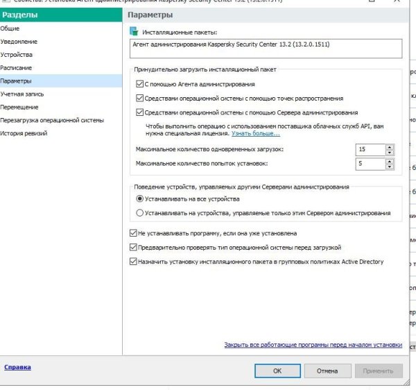

- какие настройки в задаче установки агента администрирования?

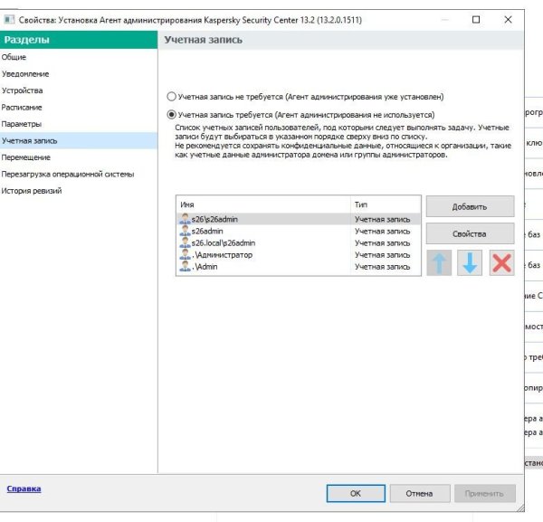

- от какой учётной записи запускается задача на целевом компьютере?

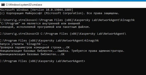

- запустите на любом компьютере из Вашего списка утилиту C:\Program Files (x86)\Kaspersky Lab\NetworkAgent\klnagchk Что она выдаёт?

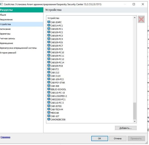

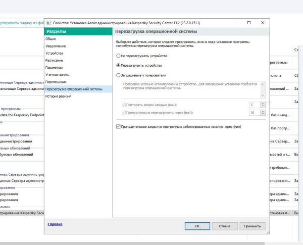

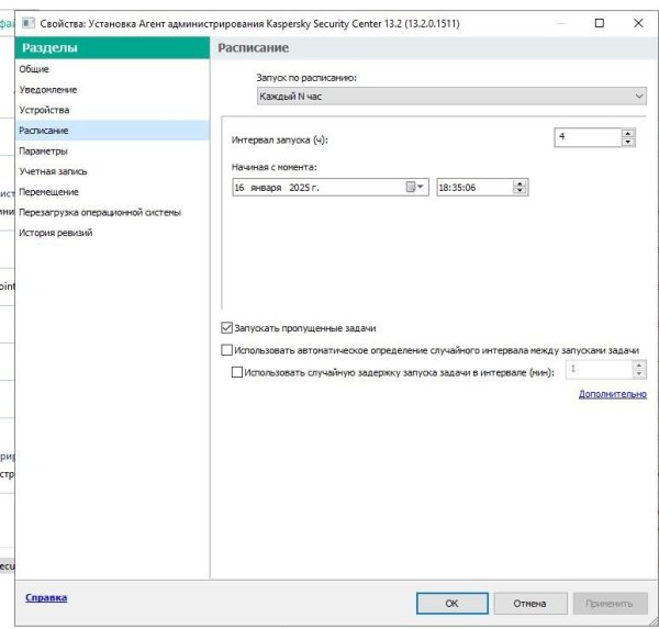

1) Установлен еще пару лет назад, боюсь обновлять чтобы ничего не навернулось (хотя уже навернулось)
2)Скриншоты приложил.

5) Под моей админской доменной и под локальным админом
6) Приложил на скриншоте 6

А в чем тогда проблема через GPO ставить пакет агента администрирования?
5 часов назад, sakhComya сказал:
Снимите галочку "С помощью агента администрирования".

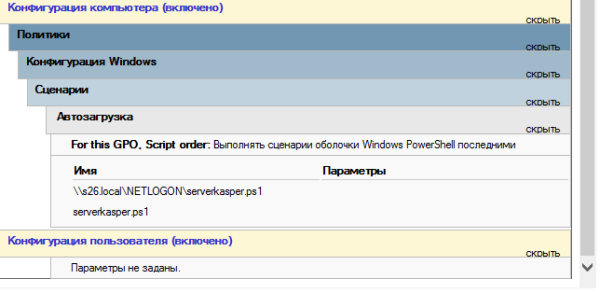

Я по гайду с первого поста пробовал. Сделал повершел скрипт добавил его, но ничего не происходит.
7 минут назад, sakhComya сказал:
Куда добавили? Логи изучали?
Сделал политику, добавил скрипт из гайда по ссылке, файл msi лежит рядом в папке со скриптом
Как можно логи посмотреть?
Изменено пользователем sakhComya
3 минуты назад, sakhComya сказал:
А политиками домена разрешено выполнять Powershell скрипты?
Так они же раз прописаны в параметрах компа а не юзера, могут быть гдето запреты? Я не знал об этом.
Подскажите вот этот скрипт верный?
Доступ поставил на разрешение.
6 часов назад, sakhComya сказал:
По скриншотам тяжело судить, пробуйте.
