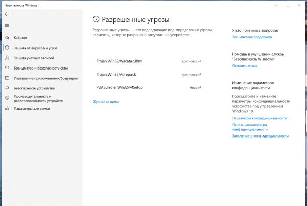

Майнер не дает войти в безопасный режим и установить антивирус.
Дорого времени суток проблема: Вирус блокирует антивирусы. Вход в безопасный режим. Kaspersky Virus Removal Tool их видит но удалить не может.  Dr.Web CureIt не видит Windows.

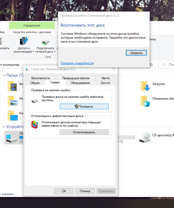

Windows не переустанавливается: не дает отформатировать и не дает удалить раздел. Если удалось как то  установить какой ни будь утилиту по уделению, начинаешь сканировать-   Windows перезагружается синим эканом. После перезагрузки система откатывается в начало как было до  манипуляций с компьютером. Диск С забит.

Проверьте системный диск на ошибки с помощью утилиты chkdsk
1 час назад, thyrex сказал:
Если это делаю на рабочем столе то после перезагрузки все исчезает. Компьютер возвращается в прежнее состояние в которое когда приобрел вирус. Даже если все удаляю с рабочего стола все возвращается. Началось после скачивания и установки игры хитман 3. Он есть на диске "С" сейчас (хитман) я его удаляю - после перезагрузки он на прежнем месте. Вообще любая манипуляция с диском "С" после перезагрузки откатывает его в состояние на момент когда был пойман вирус. 12.02.2025
Проделал эту манипуляцию на диске "D". Вот лог-файл:
Fixlog.rar
Поверка не запускается -требует  перезапустить Пк после перезагрузки  просто загружается рабочий стол система откатывает назад.
Значит проблема вовсе не в вирусе. Тем более это никакой не майнер.
Сделайте для контроля новый лог FRST.txt
Явно проблемы с системой (железом), если идет откат. И Badur.Gen тут явно не при чем.
Пока их не решить, бороться с заражением бессмысленно.
Ок спасибо. Буду пробывать менять жесткий диск.
