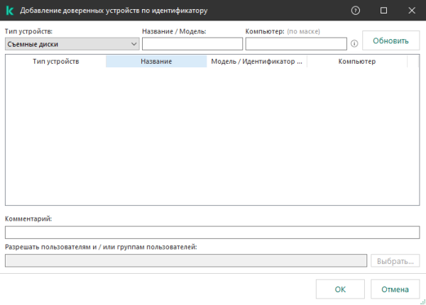

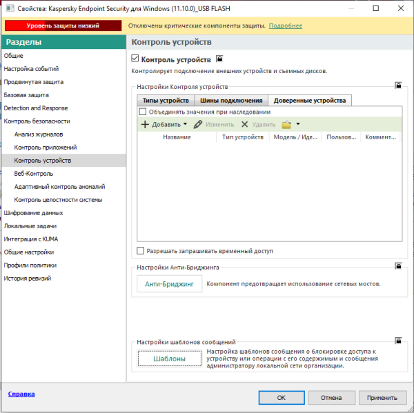

Есть две политики, 1 активная с действующими настройками, вторую сделал, чтоб накидать туда доверенных флешек, и потом активировать. При добавлении флешек я выбираю "съёмные носители", нажимаю "обновить" и он показывает 100+ флешек, которые когда-либо были в памяти. А свою флешку, которую только что воткнул проблематично найти. Может кто подскажет последовательность , как создать актуальный список с доверенными флешками, чтоб другие не было возможности подключения.

а можете объяснить я просто нахожусь в общей локалке на предприятии, админы мне создали учетку и сделали 2 политики - первая которая активная сейчас, а вторая для того чтоб добавить флешки доверенные и потом применить, но дело в том,что я  вставляю новую  флешку и нажимаю обновить, но ничего не происходит столбцы пустые, а флешку которая когда либо вставлялась в нашей сети ввожу ее индификатор+нажимаю обновить и она находит в таблице. Может ли дело быть в правах учетки или в чем проблема, уже ломаю голову неделю. Можете подробно обьяснить?

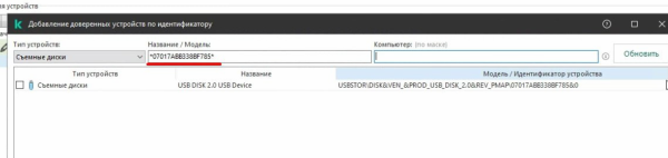

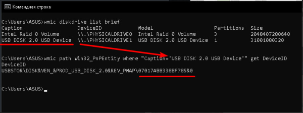

а в фильтрах касперского в звёздочки берешь номер
