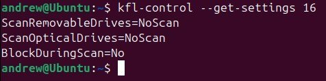

@Dmitry Bondarenko, я правильно понимаю, что при включении проверки съемных дисков через интерфейс приложения проверяются только загрузочные секторы?
P.S. Вобщем я уже проверил. Так оно и есть. Так что вопрос закрыт )

      При включении Проверки съемных дисков через интерфейс приложения, проверяться будут только загрузочные секторы дисков.
      Если нужно проверять файлы на этих дисках, то нужно изменить параметры проверки из командной строки.
      Либо запускать проверку из командной строки с соответствующими параметрами. Как это сделать написано здесь.
