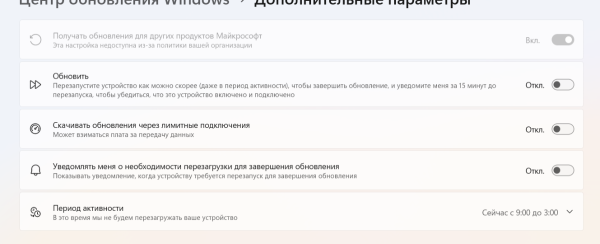

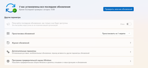

Доброго времени суток, как сделать доступным следующий ползунок?

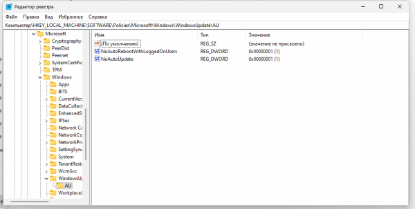

Покажите скриншот этой ветки реестра: HKLM\Software\Policies\Microsoft\Windows\WindowsUpdate\AU
Если она существует.
18.02.2025 в 06:37, andrew75 сказал:
Удалите ключ NoAutoUpdate и перезагрузитесь.
Спасибо, помогло. Параметр перешёл во вкл, но всё-так же недоступен к изменению.

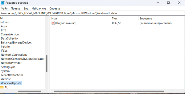

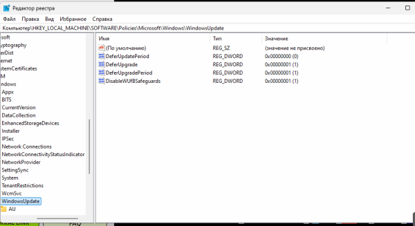

А покажите еще ветку HKLM\Software\Policies\Microsoft\Windows\WindowsUpdate
Все это лучше удалить (в смысле последние 4 ключа).
Удалил, но на центр обновления это влияния не оказало, те параметры что были недоступны так и остались "серыми".
Если у вас Windows 11, то это скорее всего нормально. MS блокировал эту настройку для запрета авто-обновления на 24H2 после того как у них с ним проблемы возникли.
