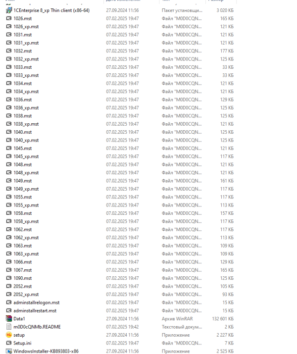

Доброго времени суток, нужна помощь в определении или расшифровке файлов.
В пятницу вечером (070225) на компьютере сотрудника были зашифрованный файлы, предположительно через RDP(!rdp осуществляется через vpn с 2 ключами безопасности).
Так же присутствует readme файл с email для контактов и выкупа.

Здесь покажите что есть в этой папке:
2025-02-07 19:47 - 2024-10-16 08:44 - 000000000 ____D C:\Users\olga\Downloads\win64
Систему сканировали уже антивирусными утилитами: KVRT или Cureit? Добавьте отчеты о сканировании.
Добрый день, в папке win64 лежали установочные файлы платформы 1С:бухгалтерия
По поводу KVRT, сейчас сканируется, компьютер слабый поэтому все еще идет

Проверка все еще идет, пострадал один пк и сетевые ресурсы к которым был доступ у этого пользователя

Судя по отчету:
There are no infected objects detected
Ранее с шифровальщиками уже сталкивались?
Извиняюсь за долгий ответ, нет, до этого не сталкивались. Я так понял исходя из отчета FRST что файлы зашифрованы lockbit и для дешифровки нужен приватный ключ который есть только у мошенников которые нас зашифровали?
Да, все верно.
Шифрование файлов выполнено шифровальщиком Lockbit v3 Black.
Сэмпл шифровальщика создан на основе утекшего в публичный доступ Lockbit V3 Black Builder.
Который при генерации создает сэмпл, шифрующий публичным RSA ключом, и дешифратор с приватным ключом.
Генерация сэмпла происходит на стороне злоумышленников, поэтому и дешифратор с приватным ключом остается у них.
Понятно, что при каждом процессе генерации сэмпла, создается новая, уникальная пара ключей.
Т.е. расшифровка файлов невозможна без дешифратора или приватного ключа.
