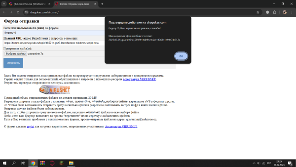

Извините за долгий ответ,
Файлы прикрепил ниже
CollectionLog-2025.02.09-21.22.zip
Только что, Evgeny16 сказал:
CollectionLog-2025.02.09-21.22.zip 97.45 kB · 0 загрузок
имя карантина 2025.02.09_quarantine_5892911de91eedab1926941e99e74c3f.7z
проблема на проблеме, могу создать только папку и ничего больше(на всем пк)
не могу заархивировать файл
