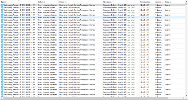

Вопрос по Kaspersky Endpoint Security для Linux 12.1
Машины управляются сервером администрирования, есть как на Windows так и на Linux, управляются разными политиками, но на машинах с Linux (Основа, Астра, Роса) - в логе событий устройств каждые 5-10 секунд появляются события "Ключ успешно добавлен" -> "Ключ успешно удален", это продолжается все время пока компьютер включен
Задач по распространению ключа нет
На машинах с Windows такого нет
Подскажите, куда копать?

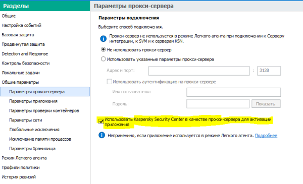

Здравствуйте, посмотрите, не стоит ли здесь галочка в политике KESL?
10.02.2025 в 13:17, mike 1 сказал:
Здравствуйте, галочка не стоит
У вас не два ключа, к примеру, с автоматическим распространением?
1 час назад, oit сказал:
Да, ключа два, один основной , другой резервный
Такое только на Linux, хотя ключи как бы на всех
