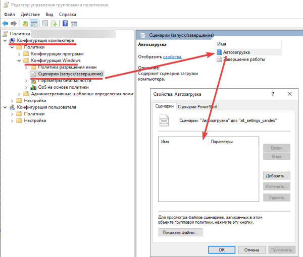

04.02.2025 в 17:14, Илья Н. сказал:
проблема с запуском данного .bat файла через GPO на логон пользователя
1. Запускай через конфигурацию компьютера(сценарии запускаются от имени "СИСТЕМА(SYSTEM)". (через пользователя соответственно с правами пользователя запускается, через которого входят) Или с этим какие-то проблемы?
2. Этим же способом можешь и скрипт с проверкой на версию клиента запускать на обновление.
