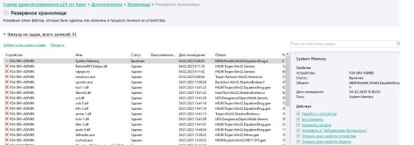

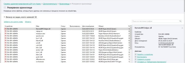

Добрый день, в последние дни наблюдается странная активность на машине, пытались и через KES (другим ПО, вручную) проводить удаление\лечение но каждый день находит подозрительные файлы. Так же иногда находил файлы в оперативной памяти (на скрине не видно, почему-то перестал там отображаться) + так же грузит ЦП в 100 при включенном KES. Смотрел похожие случаи на форме, там вы помогали скриптами людям, отчеты прикрепляю(собирал через AutoLogger), надеюсь правильно собрал., + скрин хранилища (первые два стабильно попадаются на удаление)

p.s Прикрепляю обновленный скрин, на котором видно что еще в System Memory находитсяimage.thumb.jpeg.8fe8be6dc21e94b0263424f2aada0a82.jpeg

судя по скринам, возможно по сети пробивают. Но лучше по логам обнаружений посмотреть.

И они продолжаются. Если ваш ПК в локальной сети, то возможно надо искать с какого устройства вас атакуют.
С учетом того, что это серверная система, то возможно что и из внешней сети атакуют.
Windows Server 2008 R2 Enterprise x64 (NT v6.1 SP1) build 7601 Service Pack 1 [C:\WINDOWS]
Имеет смысл проверить, все ли критические патчи установлены в системе.
Сегодня, 04.02.2025 9:36:00    pmem:\C:\Windows\System32\lsass.exe    Не обработано    Лечение невозможно    MEM:Trojan.Win64.EquationDrug.gen    Лечение невозможно    Файл    pmem:\C:\Windows\System32    lsass.exe    Не обработано    Троянское приложение    Высокая    Точно    ***\p24_adm_Selyutinka    Активный пользователь
Сегодня, 04.02.2025 9:36:00    pmem:\C:\Windows\System32\lsass.exe    Не обработано    Лечение невозможно    MEM:Trojan.Win64.EquationDrug.gen    Записано в отчет    Файл    pmem:\C:\Windows\System32    lsass.exe    Не обработано    Троянское приложение    Высокая    Точно    ***\p24_adm_Selyutinka    Активный пользователь
Сегодня, 04.02.2025 9:36:01    pmem:\C:\Windows\System32\lsass.exe    Не обработано    Лечение невозможно    MEM:Trojan.Win64.EquationDrug.gen    Лечение невозможно    Файл    pmem:\C:\Windows\System32    lsass.exe    Не обработано    Троянское приложение    Высокая    Точно    ****\p24_adm_Selyutinka    Активный пользователь
Сегодня, 04.02.2025 9:36:03    System Memory    Обнаружено    Обнаружен вредоносный объект    MEM:Rootkit.Win64.EquationDrug.a    Экспертный анализ    Файл        System Memory    Обнаружено    Троянское приложение    Высокая    Точно    ***\p24_adm_Selyutinka    Активный пользователь
Сегодня, 04.02.2025 9:36:04    System Memory    Вылечено    Объект вылечен    MEM:Rootkit.Win64.EquationDrug.a        Файл        System Memory    Вылечено    Троянское приложение    Высокая    Точно    ***\p24_adm_Selyutinka    Активный пользователь
