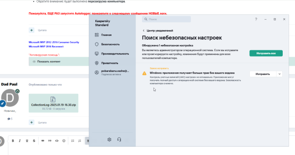

Вопреки всем предупреждениям и блокировкам, решил скачать читы на PUBG. В итоге-читы так и не получилось поставить,а вирусы получил. Видимых изменений в системе не наблюдаю, но каждые 5-15 минут находит вирусы трояна(разные),лечит\удаляет и всё по новой. Помогите избавиться
avz_log.txt Addition.txt FRST.txt
я всё внимательно прочитал, сделаю через автологер, ок
Изменено пользователем Dad Paul

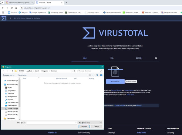

C:\Users\HOME\AppData\Local\Programs\Common\OneDriveCloud\mbam.ps1 проверьте на virustotal.com и пришлите ссылку на результат анализа
image.thumb.png.ec0a55c52f9386916371fc98e2aafb36.pngнет onedrivecloud
прошёл по C:\Users\HOME\AppData\Local\Programs\Common\OneDriveCloud\mbam.ps1
