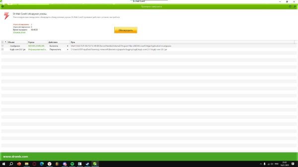

Некоторыми параметрами управляет ваша организация
Не могу избавиться от этой надписи: Некоторыми параметрами управляет ваша организация.
Все решения подобной проблемы заблокированы в самих параметрах Windows.

Что сейчас с проблемой?
так, пропала та надпись на фото, которое я прикреплял в первом сообщении
больше нету проблемы в которой я не мог запускать программы на панели задач и на рабочем столе
в общем это всё? больше ничего делать не нужно?
