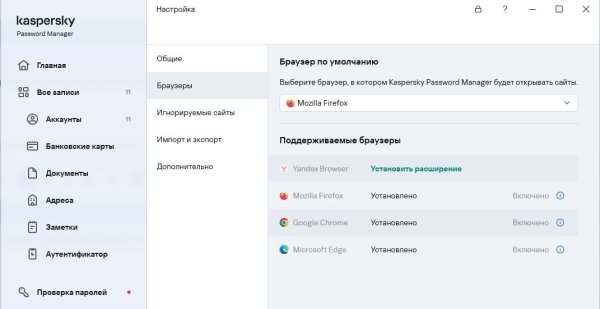

Почему пропадают расширения в браузерах при переходе в режим безопасных платежей?
В браузере (Google Chrome) установлены расширения "Kaspersky Protection" и "Kaspersky Password Manager". При переходе с него в защищенный режим эти расширения пропадают.
А они были в защищённом браузере установлены?
3 часа назад, Mark D. Pearlstone сказал:
Они туда не устанавливаются. Нет возможности.
8 часов назад, Bercolitt сказал:
По какой причине?
@Mark D. Pearlstone, конкретно эти расширения действительно нельзя штатно установить в защищенный браузер. Только по прямой ссылке в магазине.
Или перенести при первом его запуске, когда он сам это предложит.
19 минут назад, andrew75 сказал:
Я в курсе, что нужно ставить вручную. Он пишет, что у него нет возможности и не ясно по какой причине.
45 минут назад, Mark D. Pearlstone сказал:
Не устанавливается и все. Нет никаких диагностических сообщений.
1 час назад, Bercolitt сказал:
Я не понимаю, что это значит. Вы переходите в магазин приложений, жмёте установить расширение. После этого что происходит? Что пишет сам магазин?
В магазине Google Chrome ничего из этого нет.
Установить можно из KPM, но только для браузеров, которые работают не с безопасными платежами.
Изменено пользователем Bercolitt
45 минут назад, Bercolitt сказал:
Есть. Вам нужно было всего лишь перейти в настройки расширения в браузере, где оно у вас установлено и нажать "Перейти в интернет-магазин Chrome".
https://chromewebstore.google.com/detail/kaspersky-protection/ahkjpbeeocnddjkakilopmfdlnjdpcdm
  • 2 недели спустя...
С браузером Microsoft Edge никаких проблем. Устанавливаются данные расширения в MSEdge , работающий в обычном режиме по запросам от KP и KPM, не нужно ничего искать в магазинах. Когда вызываешь браузер в режиме безопасных платежей, то  расширения сохраняются, в отличие от Firefox и Google Chrome.
