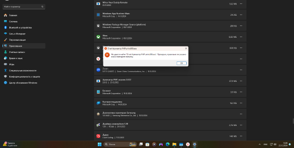

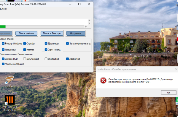

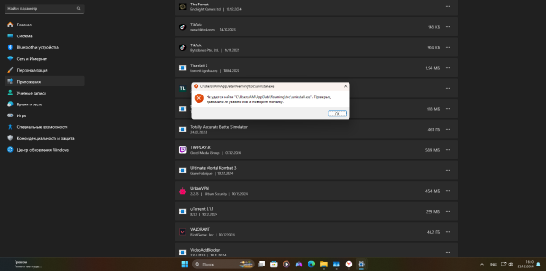

Вылезла вот такая ошибка может эта из-за того что я свернул яндекс браузер?
Addition.zip
эта ошибка несколько раз вылезала. И ещё этот миниагент-эта троян вирус или что эта?
miniagent.log
23 часа назад, Naicer сказал:
связано с блокировками, установленными майнером, в т.ч. и для запуска bcdedit.

Здравствуйте, вроде как удалил всё те файлы
Fixlog.txt
