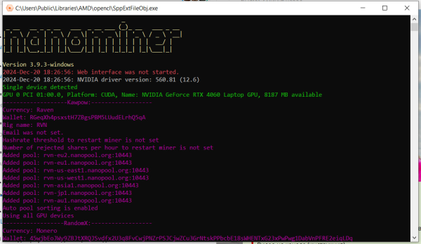

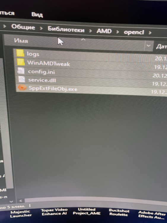

Словил майнер (nanominer) после того как скачал обход блокировки discord

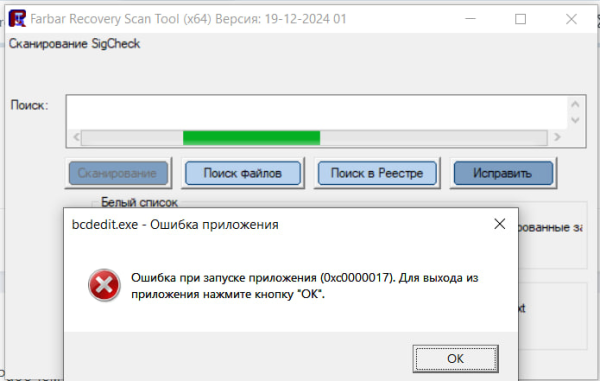

9 часов назад, thyrex сказал:
Снова здраствуйте!
Вот общий архив , в процессе сканирования так же вылезала такая ошибка , но она не помешала окончить процесс сканирования image.thumb.png.a6282a3b1c8d6d98a8bf26684994a4e9.png
Addition_FRST.zip

      при попытке открыть редактор реестра, просмотреть журнал событий и т.д возникает ошибка 0xc0000017. Какие-то программы (по типу диспетчера устройств) просто не запускаются - при нажатии ничего не происходит. Возможно вирус
