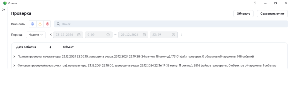

1. Сканирование Касперским выполнил. Скриншот программы с проверкой прикрепляю. Также прикрепляю отчет. Имя файла с отчетом otchet.txt.

Судя по отчету антивируса:
Сегодня, 23.12.2024 22:17:51            Проверка завершена, активных угроз сейчас нет                                        DESKTOP-HA516CQ\Андрей    Инициатор

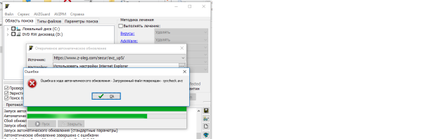

Давно здесь не был. Решил запустить AutoLogger для сборки новых логов. Что-то не запускается. Выводит сообщение об ошибке обновления. Пишет, что возможно нет подключения или файревол заблокировал обновление. Однако подключение к интернету есть. Также я пробовал отключать брандмауэр Windows. Все равно возникает ошибка обновления. Пробовал обновить вручную. Выводится сообщение об ошибке.

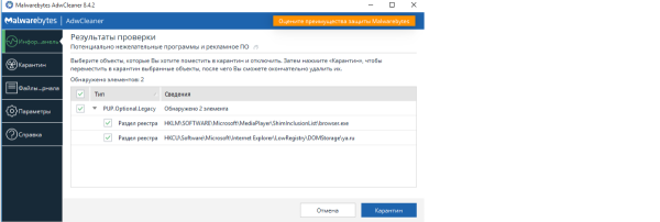

Также я скачивал себе на компьютер adwcleaner. У меня обнаружены 2 элемента PUP.Option.Legacy. Результат проверки этой программы прикрепляю фото.
Скажите, пожалуйста, что это за элементы и нужно ли их удалять? Я вроде бы ничего рекламного не скачивал себе на компьютер.
Нет, не нужно. Это ложное срабатывание на Яндекс браузер.
