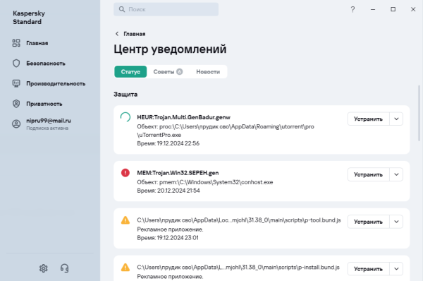

Здравствуйте, установил Касперский, чтобы проверить компьютер на вирусы и нашлось несколько троянов, которые не удаляются. При этом компьютер без нагрузки может начинать использовать 100% ресурсов видеокарты( при открытии диспетчера задач потребление падает сразу до 0). Помогите пожалуйста удалить эти вирусы. при этом ещё есть вирус, который можно открыть в папке и удалить, но при перезагрузке компьютера он появляется снова с некоторой переодичностью( я удалял его два раза) на скриншоте исправляется.
CollectionLog-2024.12.19-23.27.zip
Изменено пользователем Nikita P.

4 минуты назад, thyrex сказал:
Fixlog.txt
К  сожалению нет. Вирусы на месте и видеокарта продолжает грузиться на 100% на рабочем столе.
закрыл диспетчер задач
сейчас  heur троян пропал, остался только второй

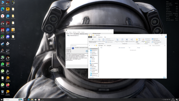

      Не заходил в Discord очень долго, увидел на почте gmail что кто-то меня отметил в сообщении, решил глянуть, оказалось Discord не работает, скачал zapretdisyt, он так и не заработал.
      Подумал ладно, не судьба. Удалил zapret и позже удалю и Discord. При удалении zapretdisyt вылезло вот такое сообщение описание файла WinDivert64.sys в котором меня насторожило слово bitcoin, страшно.
      Прикрепляю логи от программы miderfinder; autologger ниже со скриншотом при удалении файла.
      MinerSearch_26.12.2025_3-24-55.logreport2.logreport1.logCollectionLog-2025.12.26-03.20.zip
