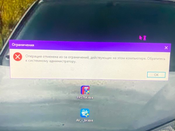

Скачал, сохранил на рабочем столе. Про попытке запустить двойным щелчком выходит сообщение «операция отменена из-за ограничений, действующих на этом компьютере. Обратись к системному администратору». Перед этим единственный раз вышло сообщение о угрозе.

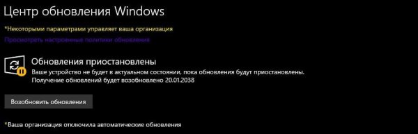

Не знаю поможет ли это как то с решением проблемы, но, во многих настройках виндовса я попросту ничего не могу делать из-за данного сообщения. Не могу даже зайти в gpedit.msc его почти сразу закрывает

Скачайте AV block remover.
Распакуйте (только не на Рабочий стол (Desktop) и не в папку Загрузки (Downloads)), запустите и следуйте инструкциям. Если не запускается, переименуйте файл AVbr.exe, например, в AVbr123.exe (или любое другое имя).
