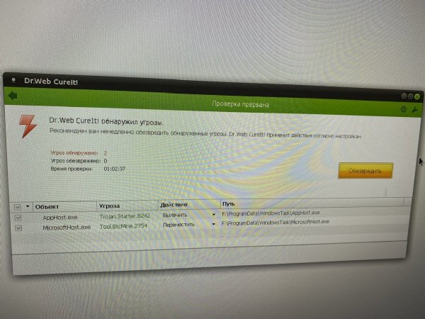

      Майнер не удаляется после переустановки Винды, антивирусы такие как Dr.Web и Malwarebytes не помогают. Вчера еще было все нормально, но сегодня начала греться очень сильно видеокарта + процессор, когда начал разворачиваться в игру. А на рабочем столе показатели снижаются в этой же игры: вчера ГП был на 30 процентов, в данный момент уже 95 процентов. Помогите, пожалуйста, потому что вчера еще украли данные с компьютера, но я уже восстановил их.
      показатели через Geforce Experience.
      Кто поможет отблагодарю в символическом денюжном плане.

      Здравствуйте, проблема такая, после удаления майнера и процедуры лечения всё вернулось в норму, но перестала обновляться Windows
      Так же были проблемы с запуском некоторых команд в командной строке, но их исправил путём удаления из реестра
      Фото ошибки прилагаю
