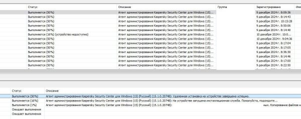

Столкнулся с проблемой: пролез шифровальщик и зашифровал критичные данные для работы KSC (бд + бекап). Переустановил ОС, переустановил KSC, бд вынес на выделенный сервер. Адрес и dns имя сервера оставил прежним. Все устройства обнаружились, но все в статусе неизвестно. При выполнении задачи установка KES+Network Agent, задача останавливается на 50%. Как пере подключить все устройства обратно к этому серверу?

Создаёте задачу - Смена сервера администрирования - в настройках указываете учётную запись являющуюся администратором на компьютере, выбираете все устройства и запускаете.
У Вас поменялся сертификат сервера.... задача смены сервера заставить использовать новый.

Задачу сделал. Указал сертификат сервера по пути C:\ProgramData\KasperskyLab\adminkit\1093\cert. Жду пока выполнится на всех устройствах

За 2 дня выполнения задачи из 1200 устройств, успешны 56.
12 часов назад, mike 1 сказал:
Проще скриптом переключить с помощью klmover и GPO
Подскажите , пожалуйста, как составить этот скрипт, чтобы отрабатывал в тихом режиме, klmover также пароль запрашивает.
