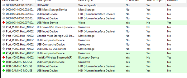

При запуске игр сначала звук подключения устройства(такой же как например мышку в USB воткнуть),сопровождается это зависанием всего на 2 секунды и только потом запускается сама игра. Все точно тоже самое когда игру закрываю. Пробовал отследить подключаемые устройства с помощью программы USBDeview,не помогло.Никаких поключаемых устройств не обнаружило во время запуска игры.Драйверы на материнскую плату,видеокарты и т.п. обновлены с сайтов разработчика.

в программе USBDeview никаких новых устройст не подключается\отключается

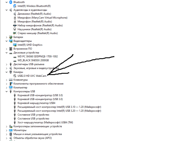

1 час назад, ЁлкаПалка сказал:
Есть мнение что ноут переключается с интегрированной на дискретную видео карту
судя по диспетчеру устройств, у вас нет дискретной видеокарты.
А что за USB Video Device у вас в USBDeview?

Это встроенная вебкамера.Отключаю её в диспетчере и тогда в USBDeview пишет что отключена теперь.

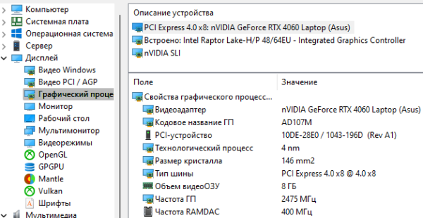

Дискретная видеокарта есть и она отображается в Aida64.Ноутбук новый.
Можете через AnyDesk помочь?
35 минут назад, ЁлкаПалка сказал:
Я бы копал в этом направлении. Она должна быть в диспетчере устройств.

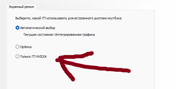

Смущает на сам значек внизу экрана,а то что ноутбук зависает на 2 секунды при запуске прилоежний которые нагружают видеокарту
Ноутбук еще на гарантии? Я бы отнес его в сервис и попросил посмотреть в чем дело.
А так же тот факт что режим "Только ГП NVIDIA" получается что бесполезен,в этом режиме даже рабочий стол с фризами

Двухсекундное зависание при нагрузке на видео карту по прежнему осталось,к сожалению
Можно предположить что задержка связана с переключением со встроенной на дискретную видеокарту.
Попробуйте для эксперимента вообще отключить встроенное видео.
Ну или наоборот.
8 часов назад, andrew75 сказал:
Ну или наоборот.
Да,теперь я точно знаю что изза переключения на дискретную видео карту зависает ноутбук на 2 секунды.Я отключил интегрированную видео карту,и теперь каждый раз при запуске ноутбука сначала загружается биос и виндовс 10 секунд,а потом переключение на дискретную видео карту +2 секунды. Разве так должно быть? При каждом запуске теперь эти 2 секунды зависания...
Я думаю что все пользователи ноутбуков никак не ощущают включение\выключение видеокарты. У меня же эти раздражающие 2 секунды зависания всего ноутбука при запуске виндовс сразу как появится рабочий стол (в случае если я выключу интегрированную)  или же  когда я запущу игру (если поставлю галочку принимать решение автоматически) .
