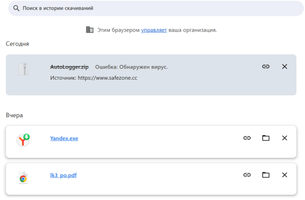

Как было рекомендовано в разделе "Порядок оформления запроса о помощи" проверил ПК антивирусом, но скачать актуальную версию автоматического сборщика логов не дает McAffe (установлен был лет 5-6 назад). Удалял его обычными средствами, но видимо не получилось.
Пожалуйста подскажите, как решить проблему

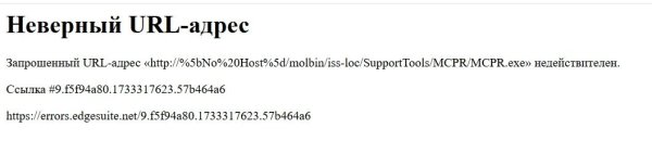

Не удается скачать утилиту, сообщается что URL адрес недействителен

Добавьте новый файл дата_времяlog.txt из папки откуда запускали uVS
Далее, пробуем создать  лог с помощью Autologger.
Изменено пользователем safety
Возможно, ложное срабатывание на файл со стороны браузера. У Яндекса теперь есть свой антивирус.
