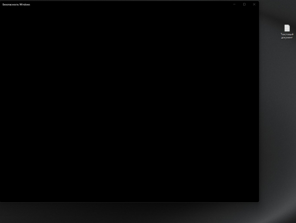

Доброго времени суток! В состоянии покоя через некоторое время ноутбук начинает сильно шуметь, как будто бы я на нем активно активно работаю. Из необычного еще  окно "Безопасность  Windows" При открытии фризит и выдает черный экран на пару минут. Другие проявления типичные майнеру, по типу невозможности зайти на сайты, создавать папки или запускать антивирусы отсутствуют.  KVRT и Cureit  не нашли ничего вредоносного

Безопасность Windows все еще выдает черное окно на минуту, после этого подгружает меню до конца.  В остальном ноут работает бесшумнее обычного, и не разгоняется после простоя. Могу сказать, что основная проблема полностью решена, даже перевыполнена)

Теперь иконка в трее, открывающая безопасность Windows, перестала быть кликабельной
upd. Кликабельно, но реагирует через секунд 30, проблема с медленной загрузкой окна сохранилась
