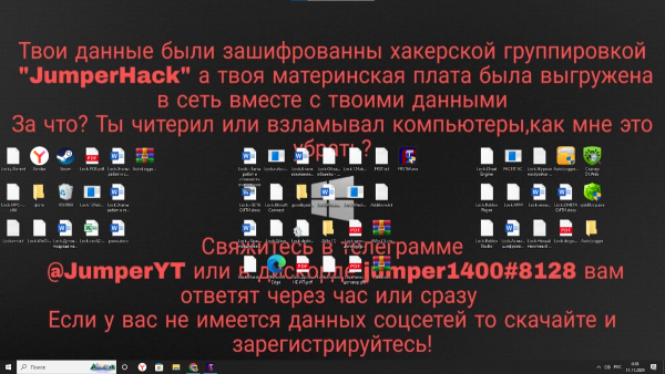

pokrac Опубликовано 10 ноября, 2024 Опубликовано 10 ноября, 2024 Давал ребенкоу поиграть в компьютер, что то скачивал, по итогу ночью открываю компьютер, а у меня все файлы с префиксом Lock. ничего не открывается, ну и смена обоев, с тг аккаунтом для решения вопроса

safety Опубликовано 11 ноября, 2024 Опубликовано 11 ноября, 2024 Возможно, что файлы зашифрованы этим: https://id-ransomware.malwarehunterteam.com/identify.php?case=177f51f0ab82f820992e68f3569bf9aa34fb715a возможно стоит попробовать проверить, хотя судя по статье шифровальщик старого типа. https://www.bleepingcomputer.com/forums/t/618457/microcop-ransomware-help-support-lock-mircop/
safety Опубликовано 11 ноября, 2024 Опубликовано 11 ноября, 2024 (изменено) да, файл может быть расшифрован. Проверьте ЛС. Пришлите еще несколько файлов Lock.* для проверки расшифровки. + этот файл 2024-11-08 20:29 - 2024-11-08 20:29 - 000077320 _____ () C:\Users\armen\AppData\Local\Lock.svchost.exe ---------- если антивирусами сканировали систему, добавьте, пожалуйста, логи сканирования в архиве без пароля Изменено 11 ноября, 2024 пользователем safety
pokrac Опубликовано 11 ноября, 2024 Автор Опубликовано 11 ноября, 2024 3 часа назад, safety сказал: да, файл может быть расшифрован. Проверьте ЛС. Пришлите еще несколько файлов Lock.* для проверки расшифровки. + этот файл 2024-11-08 20:29 - 2024-11-08 20:29 - 000077320 _____ () C:\Users\armen\AppData\Local\Lock.svchost.exe ---------- если антивирусами сканировали систему, добавьте, пожалуйста, логи сканирования в архиве без пароля Lock.Асимметричное шифрование.docx Lock.скоб2.xls miniagent.log 1 минуту назад, pokrac сказал: Lock.скоб2.xls 64 kB · 0 загрузок miniagent.log 118 kB · 0 загрузок логи.zip Вот еще логи, извиняюсь что не разом архивом, забыл 2 минуты назад, pokrac сказал: Lock.скоб2.xls miniagent.log Вот еще логи, извиняюсь что не разом архивом, забыл локсвхост.zipИ сам свхост
